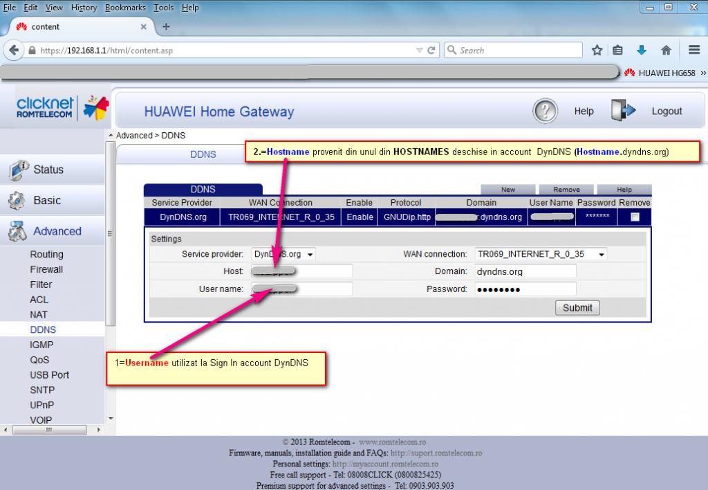

    Default Re: DynDNS pe HG658
    Multumesc lui @horatyu legat de Portforward la HG655b, si aplicabil la 658.
    Ceea ce nu era specficat:
    -dupa configurarea porturilor nu uitati sa faceti Reboot!!
    Cum nu am gasit solutii pe internet la rezolvarea DDNS pe HG658, rezolvarea survine conform indicatiilor din imaginea de mai jos.
    Numai bine si rau la nime.
