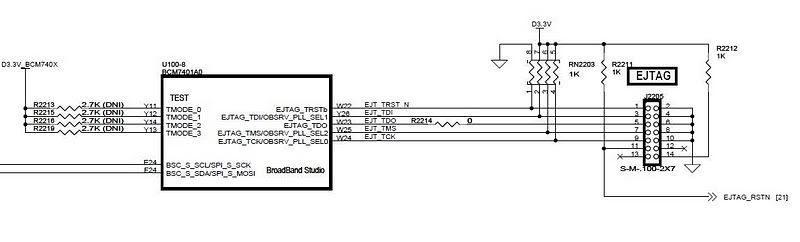

    @hd56fox ai dreptate erroarea este cum spui tu No CA found by 2nd stage loader eu am scos simul lam pus inapoi am incercat sa ridic contactele leam curatat cu alchol dar numic, jtag se poate nu am gasit nimic legat de dm 800 find clona pini exista dar care sa fie exact? eliminarea sau citirea simului este posibila?
    2,550
    Cred ca ma apuc de jtag

    Eu nu cred ca rezolvi cu jtag. Nu e cazul. Jtag nu poate rezolva eroare de contact. Eu am scos sim , l-am curatat(crezand ca e lipsa de contact-dupa cum am mai citit) si am crezut ca l-am pus la loc cum trebuie. Se pare ca nu a fost asa. Gineala@ poate sa-ti spuna. Ca el l-a pus din nou si apoi a mers fara probleme.
